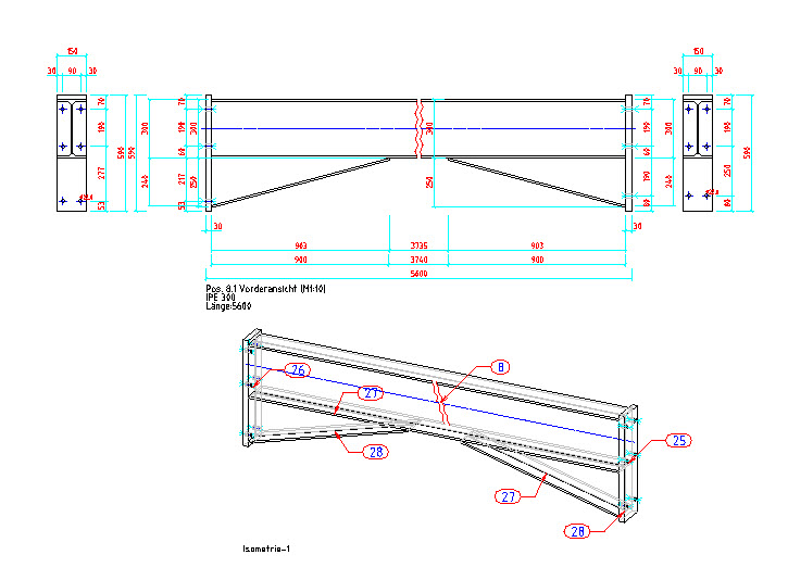

Über einen separaten Stil für die Isometrie bei Baugruppen ist es möglich bei den
Teilansichten Positionsfahnen nur bei der Isometrie anzuzeigen.
Bei folgender Baugruppe sind zum Beispiel die Positionsfahnen an der
Isometrie am aussagekräftigsten.

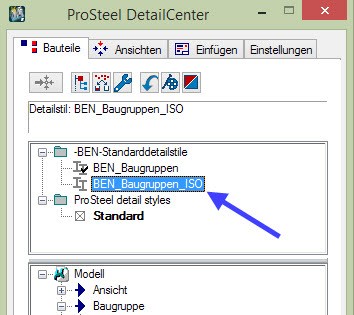

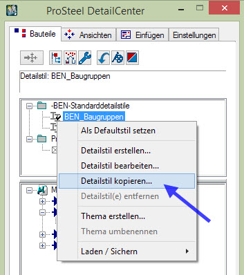

  1. Den Baugruppenstil kopieren. Und im Namen Iso anhängen.

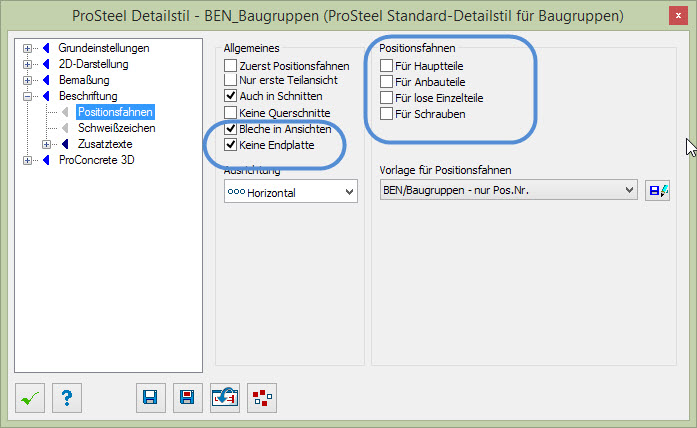

  2. Bei dem neuen Stil sicherstellen, dass die Einstellungen für Positionsfahnen
    wie gewünscht eingestellt sind.

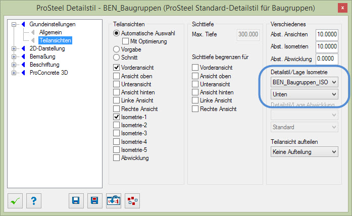

  3. Im eigentlichen Baugruppenstil den neuen Detailstil für die Isometrieansichten
    einstellen.
  4. Bei den Positionsfahnen alle ausschalten und auch die Endplatten ohne Fahnen einstellen.
    Nur erste Teilansicht muss auf jeden Fall ausgeschaltet sein.
  5. Nun sollte nur an der Isometrie Positionsfahnen erscheinen.
