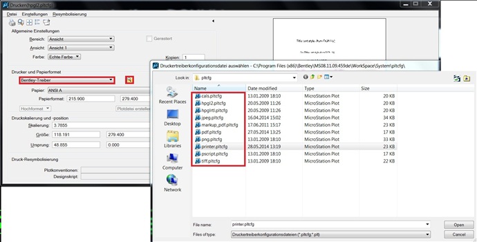

Informationen zu den MicroStation Druckertreiberkonfigurationsdateien
Die folgenden MicroStation Drucktreiberkonfigurationsdateien sind bei einer Standard MicroStation Installation unter dem Verzeichnis …\Workspace\System\pltcfg gespeichert.
Printer.pltcfg
Dieser Druckertreiber ist ein MicroStation-Wrapper um das Windows-Drucksystem. Er ist der bevorzugte Treiber für die Erstellung von Druckausgaben.
Der Bentley Windows-Druckertreiber arbeitet zusammen mit einem Betriebssystem Gerätetreiber, der entweder vom Lieferanten der Plotterhardware, Microsoft, Bentley oder andere Entwicklern von Treibern vertrieben wird
Zu den Vorteilen des Druckens über einen gerätespezifischen Treiber gehören der Zugriff auf herstellerspezifische Funktionen wie hostbasierte Farbkorrekturen und Papierverarbeitung (stapeln, falten usw.) sowie das effiziente Drucken von OLE-Objekten.
Der Nachteil des Windows-Drucksystems ist, dass große Mengen an Rasterdaten dazu führen können, dass weniger fortschrittliche Gerätetreiber große Mengen an Host speicher verbrauchen und möglicherweise ausfallen.
Anstatt eine einzige Druckertreiberkonfiguration für alle Windows-Drucker zu verwenden, empfiehlt Bentley die Erstellung separater Druckertreiberkonfigurationen für jeden Windows Drucker, den Sie nutzen möchten. Geben Sie in jeder Druckertreiberkonfiguration den entsprechenden Windows-Druckernamen (und andere Standardeinstellungen) in die Windows Druckereigenschaften ein.
Die Druckertreiberkonfiguration kann auch so angepasst werden, dass sie eine Plotdatei auf Diskette oder eine Windows Enhanced Metafile erstellt, anstatt direkt in einen Plotter zu drucken.

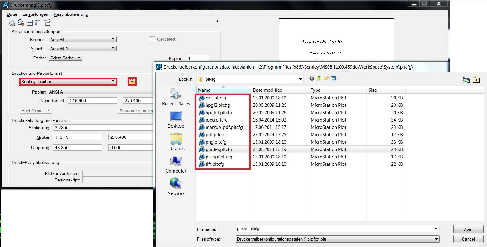

hpgl2.pltcfg
Dies ist der generische Bentley-Druckertreiber, der verwendet wird, um HP-GL/2-Dateien zu erstellen. Dieser Treiber ist veraltet und wird nur Legacy-Zwecken geliefert. Der Windows-Druckertreiber von Bentley wird mit einem geeigneten Windows- Druckertreiber für die HP-GL/2-Ausgabe empfohlen.
Der signifikanteste Vorteil dieses Treibers gegenüber dem Windows-Druckertreiber ist eine einfachere manuelle Steuerung über Papiergrößendefinitionen.
Ein wichtiger Nachteil ist, dass die HP-GL/2-Sprache keine direkte Unterstützung für Rasterdaten enthält. Alle Bilder werden in Pen-Befehle umgewandelt, was zu einem erheblichen Qualitätsverlust führen kann. Dies wirkt sich auf Raster Manager-Anhänge, 87/88-Elemente, OLE-Objekte und Gradientenfüllungen aus. Um Rasterdaten, OLE-Objekte oder Gradientenfüllungen zu plotten, nutzen Sie den Windows-Druckertreiber oder den generischen HP RTL-Treiber.
