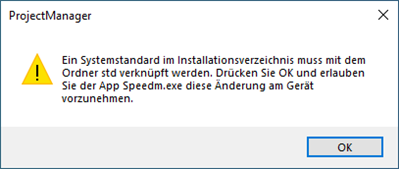

Beim ersten Start nach der Installation von OpenBuildings Speedikon erscheint eine Meldung, für deren Erledigung Administratorenrechte benötigt werden.
Kann diese Anpassung auch per Skript erfolgen, da die Anwender keine Administratorenrechte haben?
Was muss dafür getan werden bzw. welche Änderungen erfolgen hier?
Erforderliche Schritte
  1. Speedm.exe erstellt beim Start einen symbolischen Link, falls noch nicht vorhanden. Dieser symbolische Link kann durch ein Skript erzeugt werden.
  2. Hierfür ist das Kommando mklink aus der cmd-shell zu benutzen, z.B.
    C:\Program Files\Bentley\OpenBuildings CONNECT Edition\OpenBuildingsSpeedikon>mklink /D std Localization\DIN
