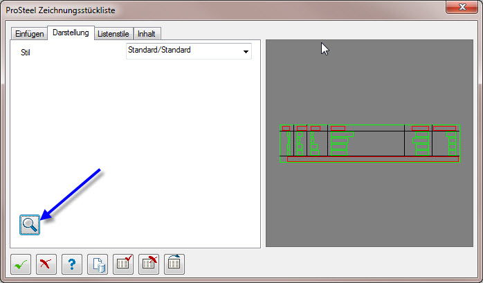

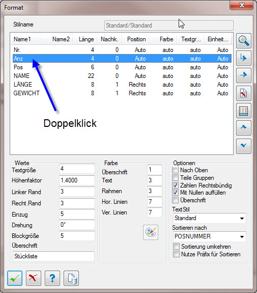

 Bitte den Darstellungsstil zum Bearbeiten öffnen.

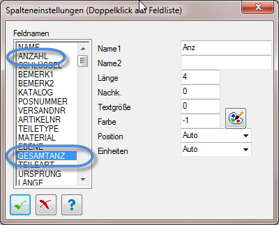

- Dann auf die Zeile für die Anzahl doppelklicken.
- Hier stehen nun Anzahl und Gesamtanzahl zur Verfügung.
 Anzahl ist die tatsächliche Anzahl der für die Stückliste gewählten Bauteile.
 Gesamtanzahl ist die bei der Positionierung ermittelte Gesamtanzahl im Modell, die auch in den
 ProSteel Eigenschaften steht.
- Mit Doppelklick kann die gewünschte Variable übernommen werden.
 Danach gegebenenfalls noch Name, als angezeigten Namen anpassen.
