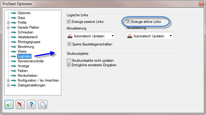

Nach der Erstellung eines Anschlusses erscheint der Dialog des Anschlusses nicht.
Erforderliche Schritte
Bitte sicherstellen, dass in den ProSteel Festlegungen die Option für aktive Links eingeschaltet ist.
