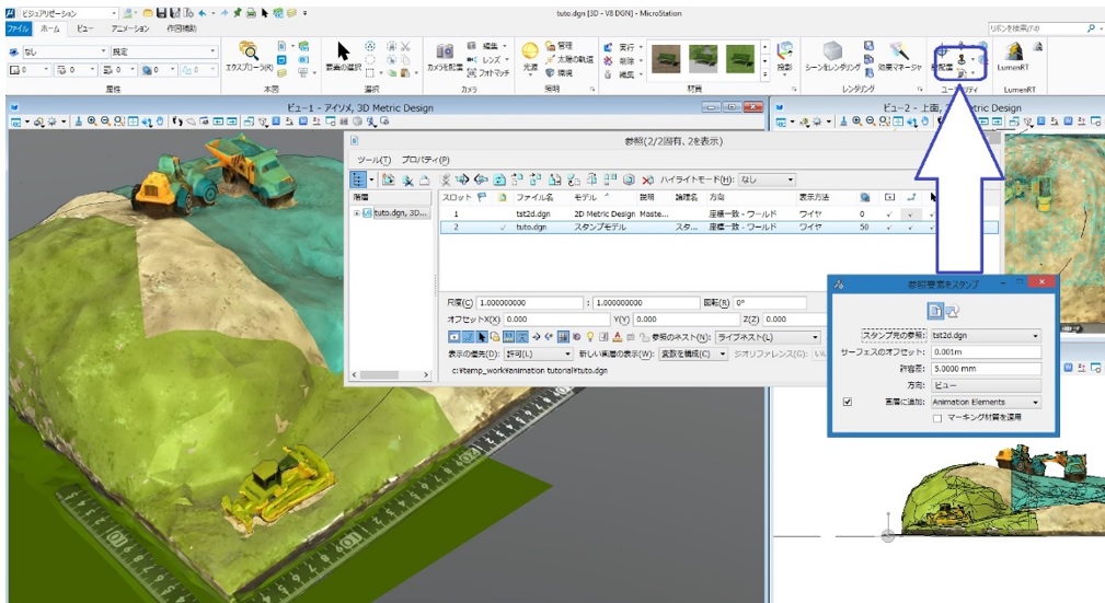

スタンプ機能を使用し、2次元ファイルに追加したポリゴン、線分要素を3次元モデル上に浮かせて配置することにより、
道路の白線がレンダリング表示に反映して見えるようにします。
操作の手順書PDF:
2次元要素をサーフェス上にスタンプ(オンラインHelp)
