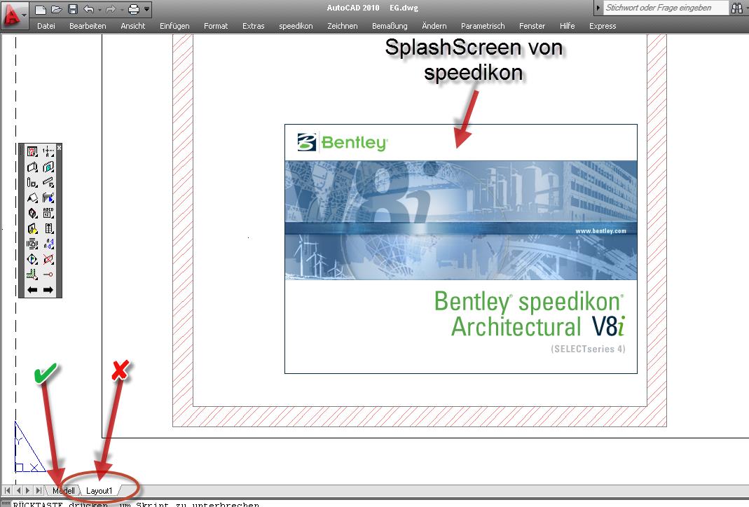

Warum bleibt manchmal der SplashScreen stehen?
Wenn ein speedikon Grundriss geöffnet wird, bleibt der Splashscreen (Das Startlogo von speedikon) auf dem Bildschirm stehen und verschwindet nicht. Es kann ganz normal gearbeitet werden, aber der Platz ist sehr eingeschränkt.
Mögliche Ursache:
Der Grundriss wurde im Layoutbereich beendet
Lösung:
- In den Modellbereich wechseln.
- Speedikon mit speichern beenden
- Speedikon neu starten.
Tipp:
Bitte künftig speedikon immer im Modellbereich verlassen.
