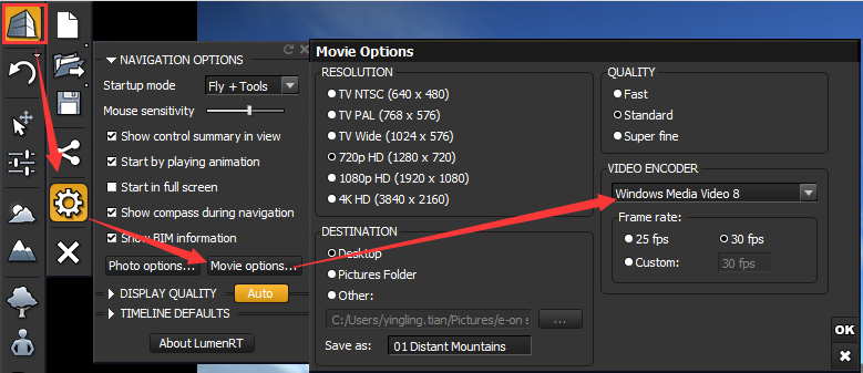

第一,File>User Settings>Movie options>VIDEO ENCODER,点击下拉框选择生成的视频的具体格式:

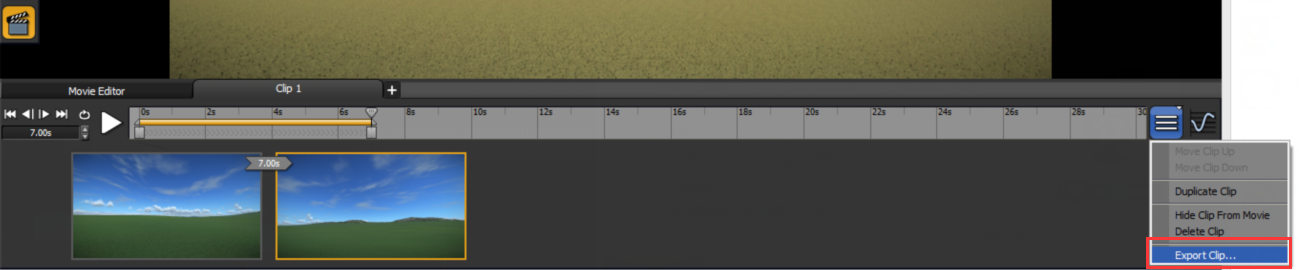

或者通过Movie Editor>Export Clip菜单也能进入上图的Movie Options的设置界面,如下图:
