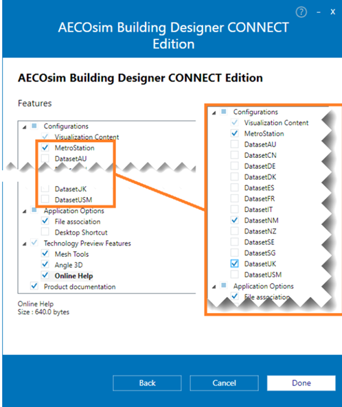

AECOsim Building Designer的额外步骤
安装的显著区别在于可以选择不同地区的数据集:
请注意,在10.00.00.154中,安装程序将下载所有可用的可安装内容,而不考虑在此阶段所选择的内容。部署映像提供“完整的UI模式”是非常必要的,用户可以在安装过程中选择可能需要任何可用的下载,选择被动的或没有UI模式的用户应该也会选择相应的下载内容。这是一个问题,已经进行申请来进行解决。同时,总下载约为9Gb,所以请在准备部署映像创建时留出时间。
一旦部署映像被创建,该映像的安装将仅使用已经选定的组件。
