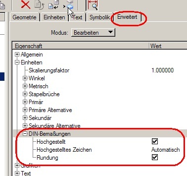

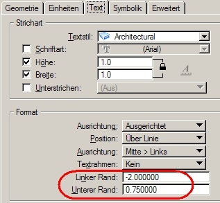

Verändern  durch "Element ändern" : Entweder Text oder Maßlinie oder Abstand.

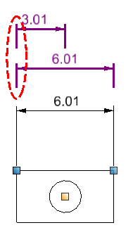

auch wenn der Abstand des Maßes klein ist: Linker Rand -2 (doppelte "Breite" des Masspfeils)

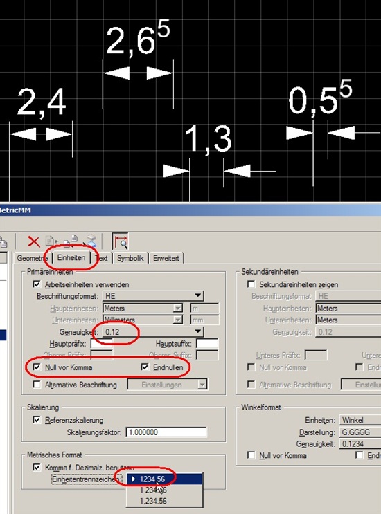

! alle Einstellungen sind für die richtige Darstellung wichtig ! (natürlich stellen Sie für Architekturbemassung gewöhnlich diagonale Stiche anstelle der hier gezeigten Pfeile ein)

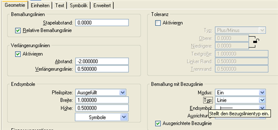

für freien Text ohne Bezugsline einfach Typ "Kein" einstellen

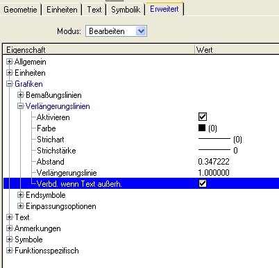

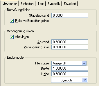

Für die häufigste(?) Darstellung der Hilfslinien mit kleinem Abstand vom bemassten Objekt:
Postitiver
 Abstand
gibt den Abstand vom bemassten Element an

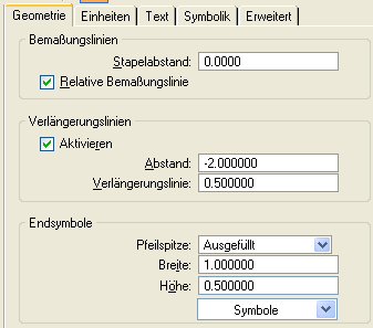

Für eine Bemassung mit grösserem Abstand vom bemassten Objekt:
ein "negativer" Wert für den Abstand stellt einen Abstand von der Bemassungslinie anstatt vom bemassten Objekt ein -  die assoziation bleibt aber am Objekt, wo sie hingehört (siehe Ziehpunkte der angewählten Bemassungen)
