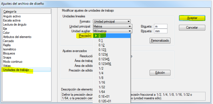

Ajustes para realizar el redondeo del valor de la herramienta Medir Área (sin decimales) y logrando obtener la unidad expresada como m2?
Para el redondeo del valor numérico del Área:
1. Vaya a Ajustes >Archivo\Ajustes de Archivo de Diseño
 2. Seleccione: Unidades de trabajo
3. Selecciona precisión 0.
Nota: las opciones de precisión pueden ser de: 0, 0.1, 0.12, 0.123, etc.
4. Para que este ajuste se mantenga deberás hacer Archivo\Guardar ajustes
