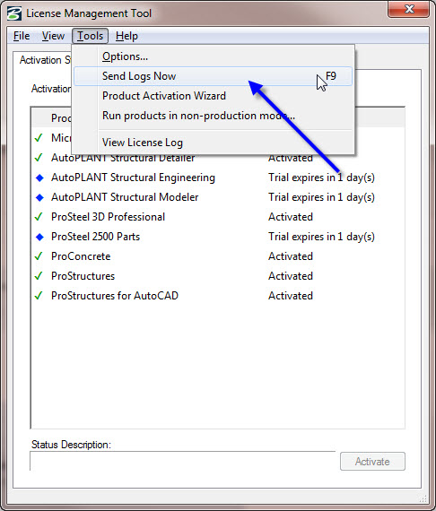

Hintergrundinformation
ProSteel läuft nur im 30 Tage Modus.
Erforderliche Schritte

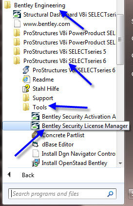

- Oft reicht das Senden der Protokolle, dass die Lizens wieder richtig läuft.
Dazu im Startmenü von Windows unter Bentley Engineering/ProStructures V8i SELECTseries6/Tools
- Dann im Menü unter Tools Send logs now wählen.
- Falls die Lizens dann immer noch nicht erkannt wird, kontaktieren Sie bitte den Support.
