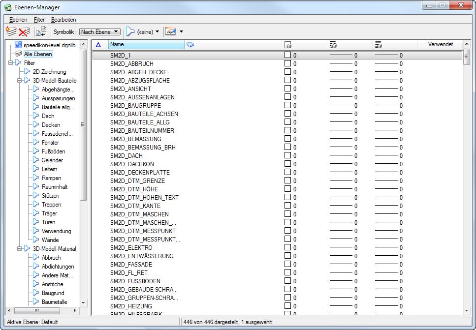

Wer mit speedikon arbeitet, bekommt die derzeit 446 Ebenen aus der Datei „speedikon-level.dgnlib“ angezeigt. Dazu kommen die vom eigenen Unternehmen definierten Ebenen und ggf. die Ebenen des Auftraggebers.

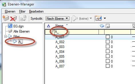

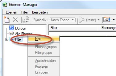

1. Gehen Sie in den Ebenen-Manager und definieren Sie einen Ebenen-Filter für alle Ebenen, die mit „A_“ beginnen.
und dann…
Mit diesem Ebenen-Filter werden nur noch die Ebenen angezeigt, die mit A_ beginnen.

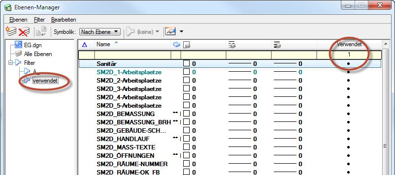

2. Definieren Sie einen Ebenen-Filter für alle verwendeten Ebenen. Tragen Sie hierzu eine 1 in die Spalte Verwendet ein (Gelbes Feld)
Mit diesem Ebenen-Filter werden nur noch alle Ebenen angezeigt, die verwendet sind, also nur noch Ebenen auf denen tatsächlich Elemente liegen.

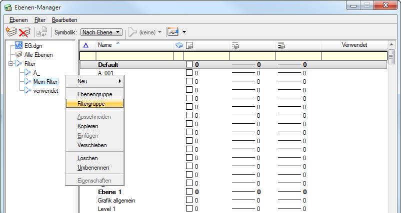

3. Kombinieren Sie diese beiden Filter in einer Filtergruppe. Erstellen Sie hierzu einen dritten Ebenen-Filter und weisen Sie hier eine Filtergruppe zu.

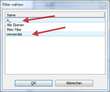

Wählen Sie „Bearbeiten – Filter einfügen
wählen Sie die Filter „A_und verwendet“ aus:

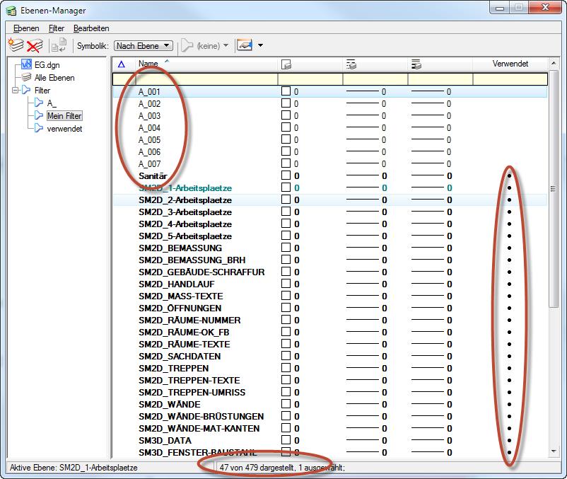

Nun werden alle Ebenen, die mit A_ beginnen angezeigt UND alle verwendeten Ebenen.
In diesem Beispiel nur noch 47 von 479 Ebenen:
Die Syntax zu dieser Ebenengruppe lautet     "A_" | "verwendet"

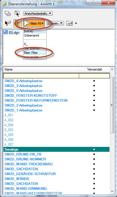

Über die Ebenen-Darstellung können Sie nun bequem und schnell Ihren Ebenen-Filter auswählen:
