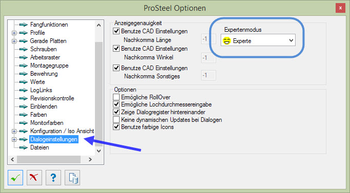

- In den ProSteel Festlegungen den Expertenmodus einschalten.
![](315d557947f90e9088c56642846d43ab.iix)

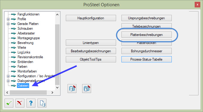

- Dann erscheint in der Liste links ein neuer Eintrag -Dateien- am Ende.
Hier die Plattenbeschreibung wählen.
![](9e5d1df947b98690e3378d53636d4324.iix)

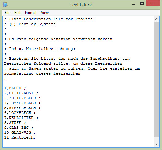

- Die Liste kann nun angepasst werden.
![](e25d153597b98a50afb952800153af9d.iix)
- Nach einem Neustart von ProSteel stehen die aktualisierten Bezeichnungen
zur Verfügung.

- Den Expertenmodus dann am Besten wieder auf Anfänger stellen.
Ansonsten fehlen die Hilfsgrafiken in den Dialogen.
