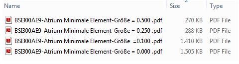

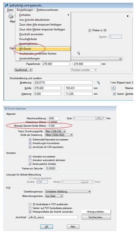

Mit der 3D -Plotting Option Minimale Element-Größe (Meter) können Sie Einfluss auf die spätere Größe der 3D PDF Datei nehmen. Dies kann besonders bei großen 3D Zeichnungsdateien hilfreich sein.
Diese Option befindet sich in der Druckdialogbox -> Einstellungen -> 3D-Druck -> Allgemein
Mit der Beispieldatei  BSI300AE9-Atrium.dgn (\WorkSpace\Projects\Examples\Building\dgn\Designs\)
und  den Einstellungen der Minimale Element-Größe (Metern) = 0.000 , 0.100, 0.250 0.500
konnten 3D PDF Dateien mit den folgenden Größen erstellt werden:
Aus der MicroStation Hilfe:
Mindestgröße des Elements:
Wenn die Option aktiviert und auf einen anderen Wert als "0" eingestellt ist, gibt diese einen Schwellenwert für die Größe in Haupteinheiten an. Elemente, deren Größe unter dem Schwellenwert liegt, werden nicht in die Ausgabedatei exportiert. Auf diese Weise können Sie kleine Details aus einer Zeichnung herausfiltern, ohne die Funktionen des Modells zu beeinträchtigen
