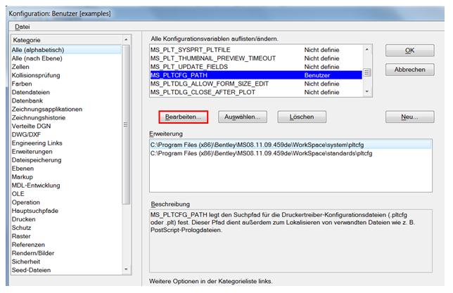

Öffnen Sie Microstation und wählen Arbeitsbereich -> Konfiguration …
Selektieren Sie unter Alle Konfigurationsvarialen auflisten die Variable MS_PLTCFG_PATH selektieren Bearbeiten…
löschen die beiden Einträge und wählen ok.

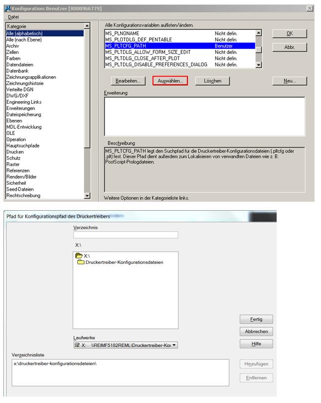

Selektieren nun Auswählen -> und wählen Ihre Netzwerkfreigabe -> selektieren Hinzufügen und Fertig

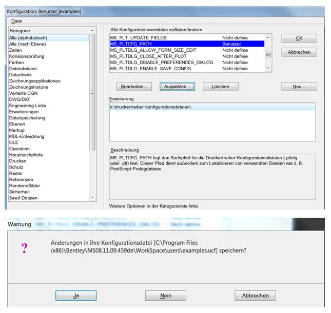

Nun wird Ihr Netzwerkfreigabe in der Konfiguration angezeigt. Selektieren Sie Ok und Ja
Wählen Sie nun
MicroStation -> Datei -> Einstellungen speichern
MicroStation -> Datei  -> Beenden
Und starten MicroStation

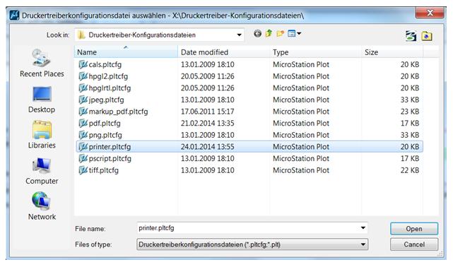

Möchten Sie nun in der MicroStation Druckdialogbox einen neuen Bentley Druckertreiberkonfigurationsdatei auswählen, öffnet sich das eben konfigurierte Verzeichnis
