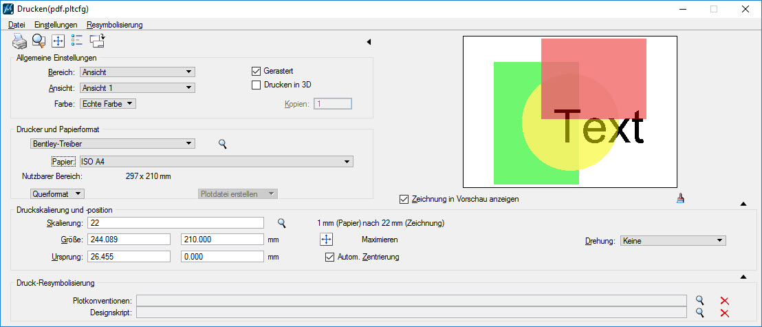

  2. Gehen Sie auf den Drucken Dialog

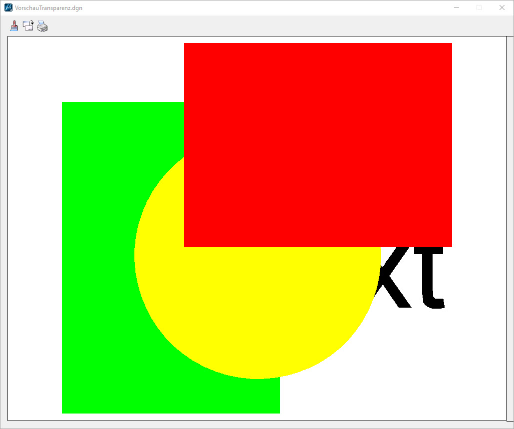

    In der Vorschau wird die Transparenz nicht unterstützt und angezeigt.

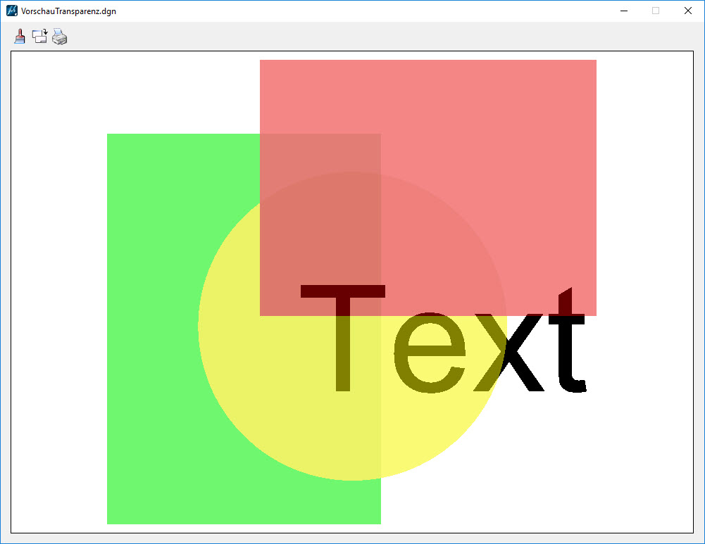

  3. Aktivieren Sie in der Drucken Dialogbox den Haken bei "geraster"
  4. Nun wird die Vorschau richtig aussehen.
    Auch der Ausdruck wird nun korrekt dargestellt.
