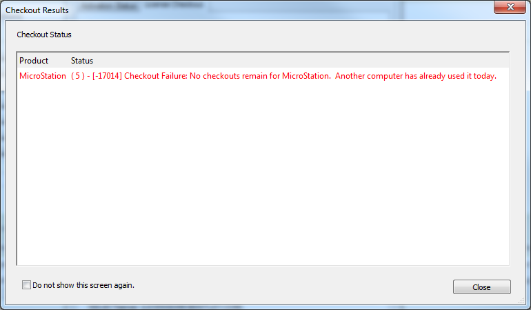

04-Checkout报错-Another Computer has already used it today
【问题描述】用户在进行Checkout时,出现如下截图报错
【解决方法】如上截图中的错误提示,如出现‘Another Computer has already used it today’,基本就是因为用户是非-select用户导致的问题。对非-select用户而言,当前的license可用数量为0的情况下,当第一个用户checkin(还回)一个license之后,另一个用户不能马上Checkout(借出)使用,需要等到第二天的北京时间8点(12:00 AM UTC)之后。而对于select用户而言则没有这种限制,第一个人还回的license,第二个人可以立即借出使用。
那么,如果非Select用户不知道这种限制条件,而第一个人首先还回了一个license,结果会导致在第二天8点之前谁都无法使用该license的尴尬局面。Bentley当然也考虑到了这种可能性,因此放开了对于同一用户的Checkout/Checkin 操作时间。也就是说第一个用户checkin一个license之后,他可以马上再次Checkout这个license。因为是同一个用户。借此保证了某个license可以一直被公司内的某一个人使用。
