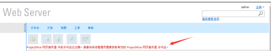

问题:
服务器上的license没有过期,是activated状态。但是登录Projectwise web时候,提示“网页服务器评估许可证已过期”,
![](9d52cff24775c250e3378d53636d43e2.iix)

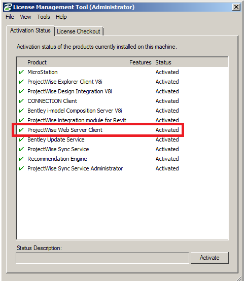

- 打开C:\Program Files\Bentley\ProjectWise\Bin\licensetool.exe,查看web server是否是激活状态(activated)。

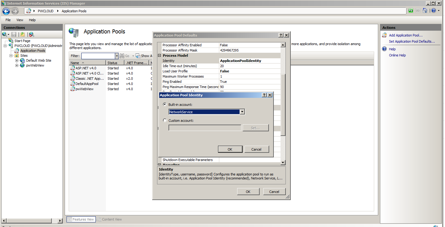

2.如果是,在web server上,打开IIS,点击application pool,点击set application pool defaults,将Identity的选项改为NetworkService.点击OK。
3. 在IIS里重启website,再在IE里重新登录。
![](06528bf61b3d8250dc6db99f034bcbf3.iix)
