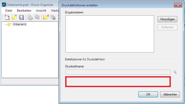

Manuell angegebene Optionen werden nicht angezeigt
Während der Zusammenstellung eines Drucksatzes wird in der Dialogbox „Druckdefinitionen erstellen“ der Button - Manuell angegebene Optionen … - nicht mehr angezeigt.

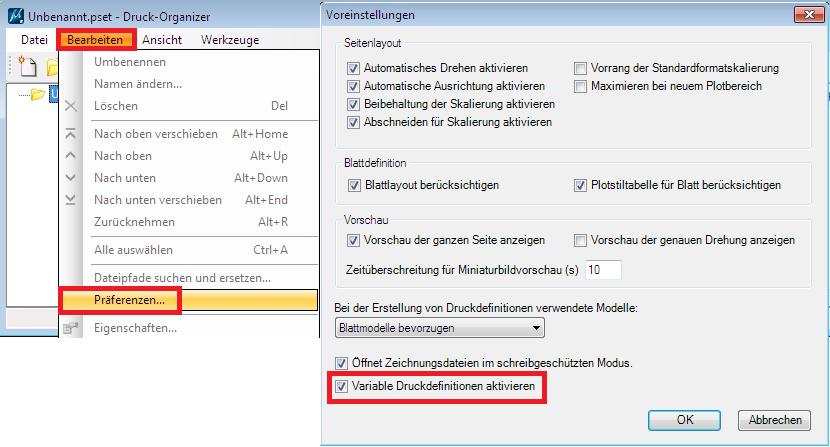

Dies ist dann der Fall, wenn im Druck-Organizer unter Bearbeiten -> Präferenzen -> ein Haken für - Variable Druckdefinitionen aktivieren - gesetzt wurde.
Information zur Variablen Druckdefinition aus der MicroStation Hilfedatei
Ist diese Option aktiviert, erstellt der Druck-Organizer variable Druckdefinitionen, wenn dem Druck-Organizer Zeichnungsdateien hinzugefügt werden. Variable Druckdefinitionen verbessern die Flexibilität und Leistung bei einigen Arbeitsabläufen, indem die Erkennung von Modellen und Druckformen auf die Druckzeit verschoben wird. Auf diese Weise kann der Druck-Organizer variable Druckdefinitionen schneller erstellen als CAD-Druckdefinitionen, und es wird sichergestellt, dass alle neu hinzugefügten Modelle automatisch gedruckt werden, ohne dass der Drucksatz geändert werden muss.
Sie können auch die Konfigurationsvariable MS_PLT_ENABLE_VARIABLE_DEFINITION_MODE verwenden, um anzugeben, welcher Druckdefinitionstyp erstellt werden soll. Weitere Informationen finden Sie unter Druckdefinitionen erstellen

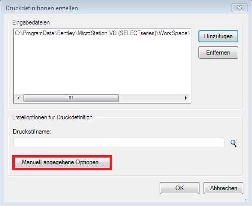

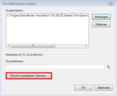

Entfernt man den Haken und startet den Druck-Organizer neu, so stehen die Optionen wieder zur Verfügung.
