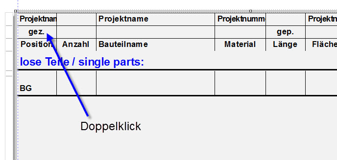

Wie man Kopfzeilen so einstelle, dass diese nur für die erste Seite gedruckt werden.
Erforderliche Schritte
  1. Kopfzeile per Doppelklick öffnen

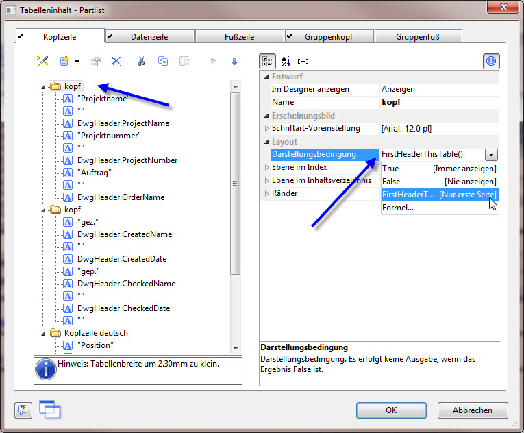

  2. Den Hauptpunkt der Kopfzeile markieren und rechts die Darstellungsbedingung anpassen
