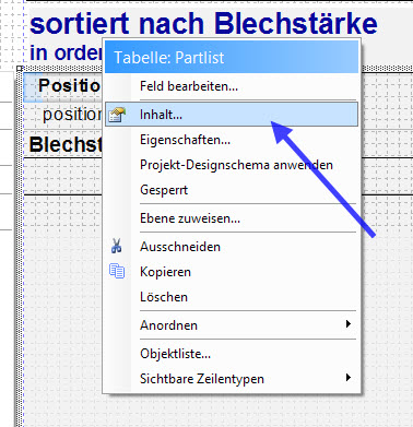

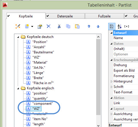

- Die Tabelle editieren in dem der über das Kontextmenü der Inhalt aufgerufen wird.
![](a9ed99fd1b358690dc6db99f034bcb04.iix)

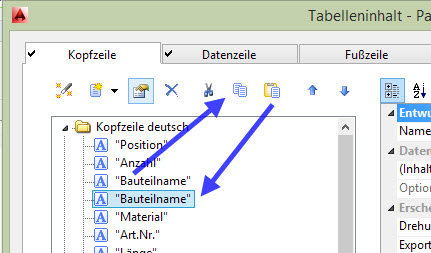

- Die Spalte markieren nach der eine Neue eingefügt werden soll.
Dann diese kopieren und einfügen.
Vorteil ist, dass dann schon Einstellungen und Formate mit kopiert werden.
![](f1ed1dbd97b98a50afb952800153afd4.iix)

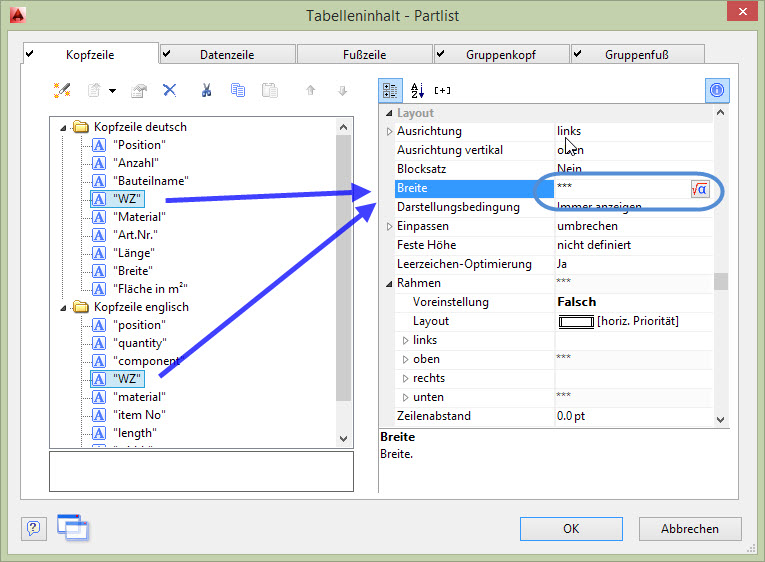

- Die neue Spalte doppelklicken und den Namen anpassen
![](12ed193d47f90e9088c56642846d4382.iix)
- Bei zweizeiligen Spaltenköpfen, dass auch für die zweite Zeile ausführen.

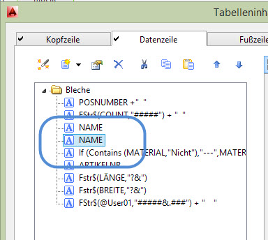

- Dann auf Datenzeile wechseln und auch hier die Spalte kopieren.
![](4bed9dbd97b98a50afb952800153af4f.iix)

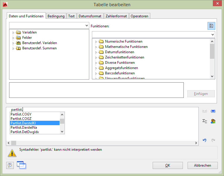

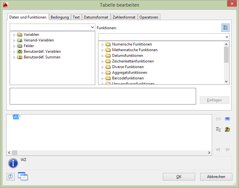

- Zum Anpassen wieder doppelklicken.
Für die Neueingabe einer Variable mit partlist. anfangen, dann erscheint automatisch
eine Liste mit möglichen Variablen. Wenn die gewünschte blau hinterlegt ist, für die
Übernahme Enter drücken.

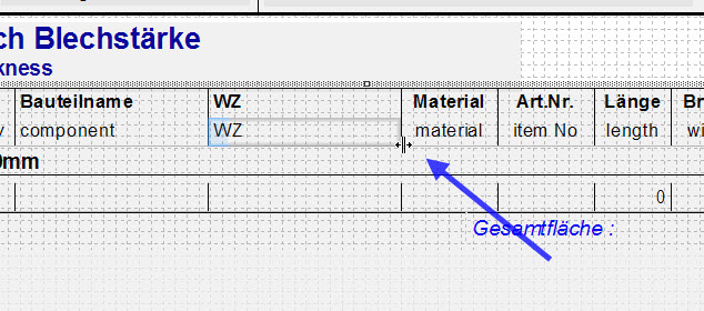

- Nun müssen die Spaltenbreiten noch angepasst werden.
Entweder direkt in der Liste mit der Maus über den Grenzbereich der Spalte gehen,
dann bei Änderung des Mauszeigers die Spaltenbreite anpassen.

Oder wieder in den Inhalt der Tabelle wechseln und hier die Breite per Eingabewert anpassen.
