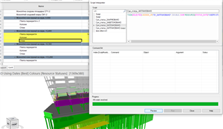

Хороший день.
Ми намагаємося збирати обсяги ресурсів за статусами в полях даних завдань.
ЗАВДАННЯ (ВИБРАНО) ASSIGN_UF ("02_ЗААРМОВАНО", ДВОЙНИЙ, РЕЗУЛЬТАТ СУММИ (STATUS_NAME ("СТАТУТИ КОРИСТУВАЧА") == "02_ЗААРМОВАНО"). UFV ("Обсяг"))

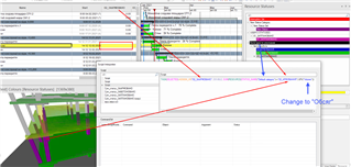

Hi Mykola,
Please see my comments in Blue
Hope its works after this!
