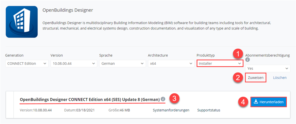

Aktualisierung über CONNECTION Client:
Wenn bereits eine frühere Version von OpenBuildings Designer CONNECT Edition auf dem Computer installiert ist, können Sie OpenBuildings Designer CONNECT Edition Update 8 über den CONNECTION Client inkrementell herunterladen und installieren. Dadurch wird die vorherige Version des Produkts aktualisiert. Melden Sie sich beim CONNECTION Client an, um Anwendungsupdates anzuzeigen und anzuwenden. Bei Bedarf finden Sie in der Hilfe zum CONNECTION Client weitere Informationen zur Installation des Updates.
Herunterladen aus dem CONNECT Center > Software-Downloads
Gehen Sie zum Download der Installation von OpenBuildings Designer CONNECT Edition Update 8 aus dem Bentley CONNECT Center, Software-Downloads-Portal, wie folgt vor:
  1. Laden Sie die Version über das Software-Downloads-Portal herunter.
  2. Melden Sie sich mit Ihrem Bentley Login an.
  3. Ausgewählt sollte jetzt sein: Produkt OpenBuildings Designer, Version 10.08.00.44, Sprache German
  4. Wählen Sie als Produkttyp Installer aus
  5. Klicken Sie auf Zuweisen
  6. Laden Sie das Produkt OpenBuildings Designer CONNECT Edition x64 (SES) Update 8 (German) herunter. Sie benötigen keine weitere vorausgesetzte Software.
Die Software-Downloads sind außerdem über den Desktop-CONNECTION Client zugänglich. Öffnen Sie in der Taskleiste den CONNECTION Client, und klicken Sie auf [CONNECTION-Center]. Scrollen Sie nach unten zum Abschnitt Meine Dienste, und klicken Sie auf die Kachel [Software-Downloads].
