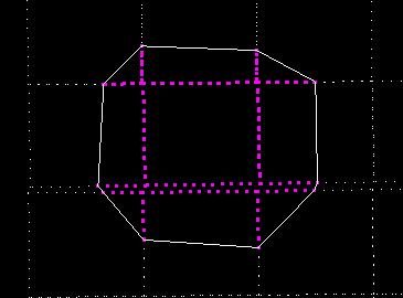

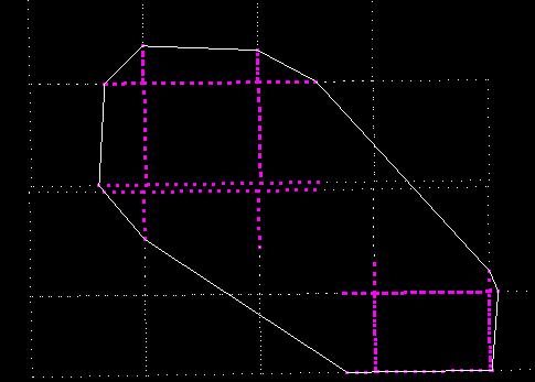

今天我们就给大家介绍一个很有趣的生成包络线的功能。所谓包络线就是能包含多个几何或点的最小包围多边线。如下图所示就是用我们将要介绍的程序对一些选择集中的点生成的包络线。
【注】:目前GeometryNET中所带的ConvexHull类仅能支持生成二维包络线,不支持生成三维包络体的功能。
image  image
