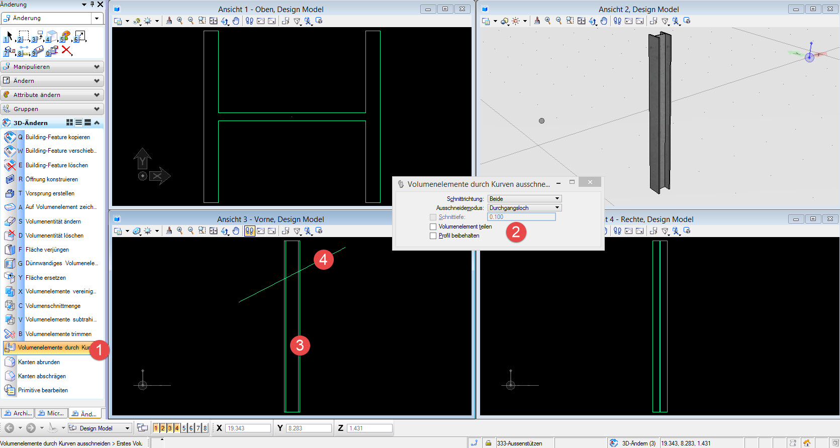

Wie kann ich eine Stütze oben schräg abschneiden?
Hintergrundinformation
Eine Stütze, ein Träger wie auch andere Bauteile in AECOsim Building Designer lassen sich über die Funktion „Volumenelemente durch Kurven ausschneiden“ leicht in Ihrer Form anpassen. Dabei können Sie unterschiedliche Formen wie Linien, Kurven oder Polygone für die Abschnittkante definieren. In diesem Beispiel wird eine Stütze oben schräg durch eine Linie abgeschnitten.
Erforderliche Schritte

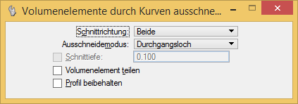

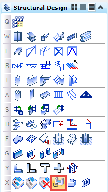

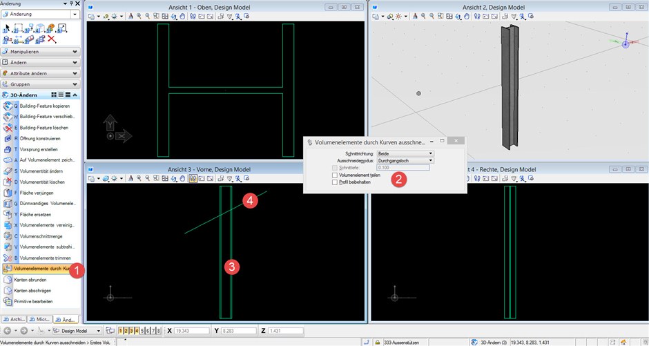

  1. Wählen Sie die Funktion „Volumenelemente durch Kurven ausschneiden“ im Task Structural Design.
  2. Wählen Sie die gewünschten Abschneideeinstellungen, z.B. Schnittrichtung: Beide, Ausschneidemodus: Durchgangsloch

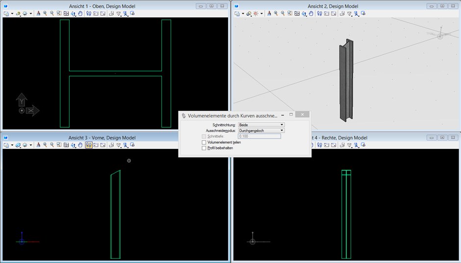

  3. Identifizieren Sie das Element (Stütze) welches in seiner Form verändert werden soll. Zur Identifikation nutzen Sie am Besten die Ansicht von oben oder von vorne. Bei einer Isometrie wird zusätzlich der Drehwinkel der Ansicht bei der Schnittführung berücksichtigt.
  4. Wählen Sie das Element (Linie) welches die Abschneidekante bildet.
  5. Bestätigen Sie die Auswahl mit einem Linksklick der Maus. Die Darstellung des Bauteils verschwindet in der aktiven Ansicht.

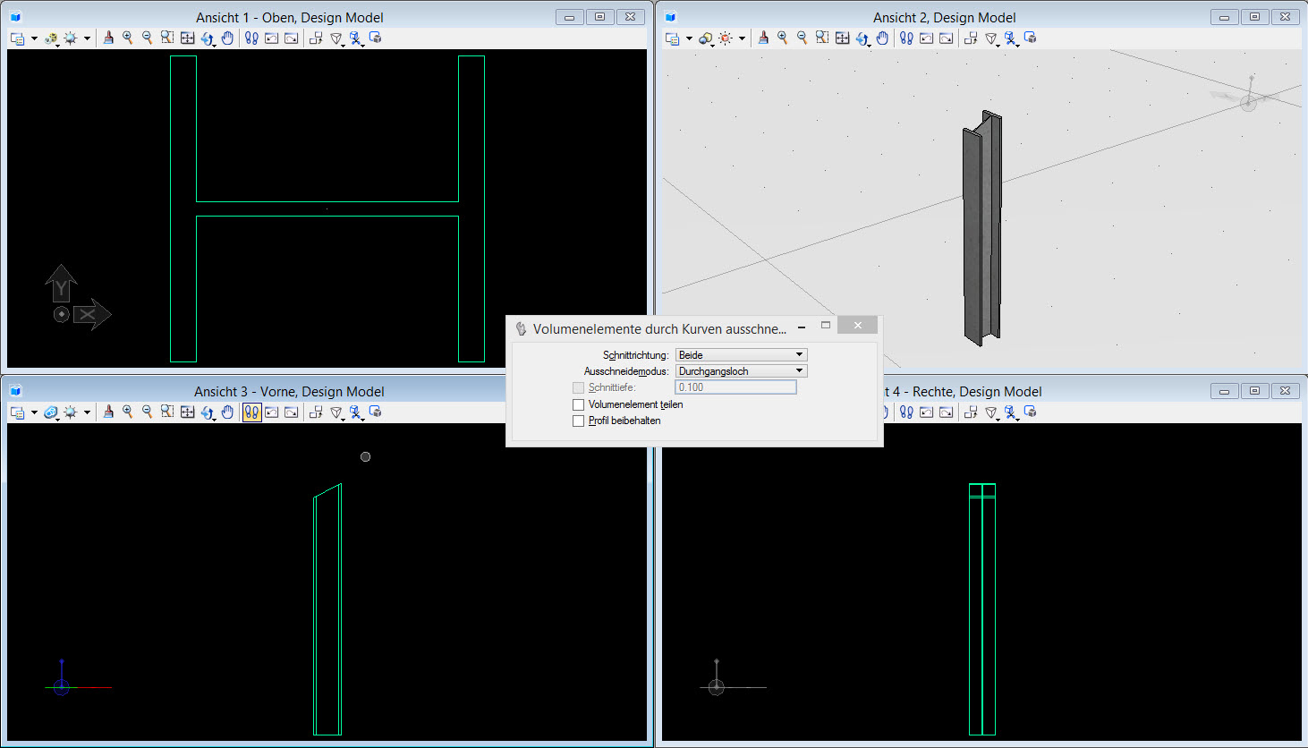

  6. Bestätigen Sie die Durchführung durch einen weiteren Linksklick mit der Maus. Jetzt erscheint das Bauteil wie gewünscht an der Linie geschnitten.
Das Ergebnis sieht dann wie folgt aus:

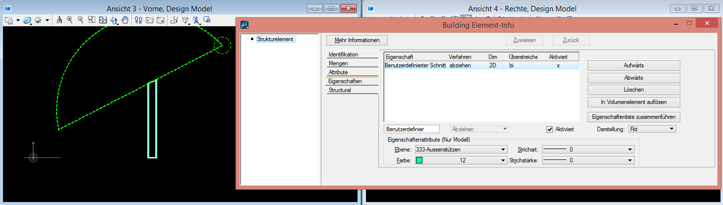

Schnitt nachträglich bearbeiten
Wenn Sie den Schnitt nachträglich noch verändern oder wieder von dem Bauteil entfernen wollen, dann wählen Sie das Bauteil mit der Elementinformation aus. Im Karteireiter Eigenschaften sehen Sie Ihren Abschnitt und können diesen entsprechend verändern.
Mit Hilfe des Hakens "Aktiviert" können Sie die Darstellung des benutzerdefinierten Schnittes aktivieren oder deaktivieren mit dem Schalter "Zuweisen"
