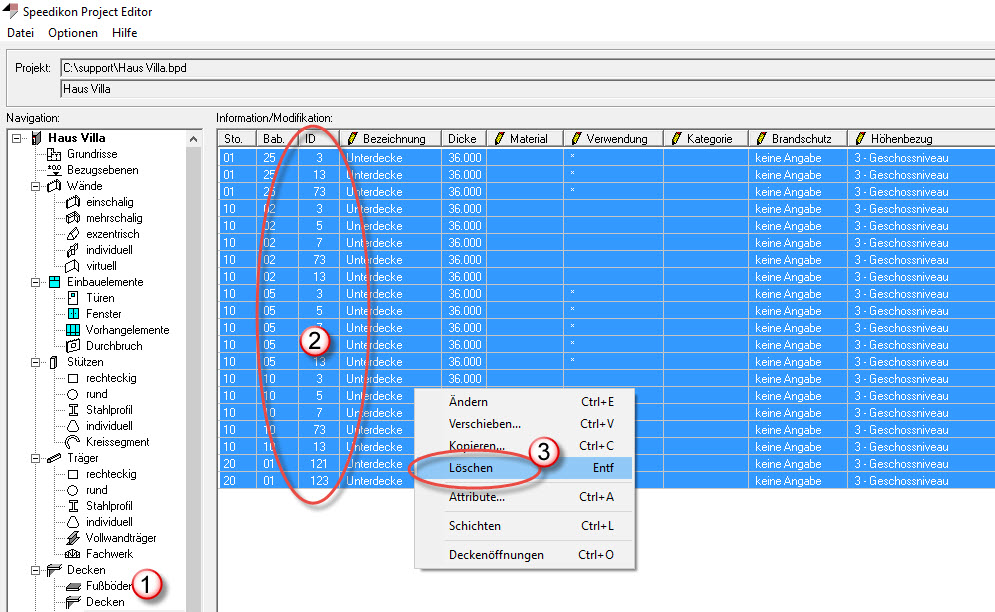

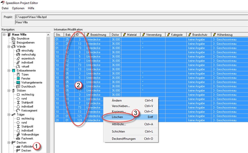

Option 1 Elemente löschen
  1. Suchen Sie im Navigationsbereich den Bauteiltypen aus, in dem Sie löschen möchten
  2. Selektieren Sie die zu löschenden Bauteile (STRG oder Shift)
  3. Wählen Sie über das Kontextmenü (rechte Maustaste) die Option löschen aus.

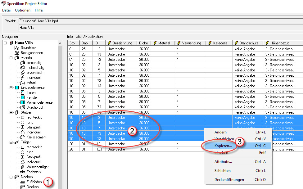

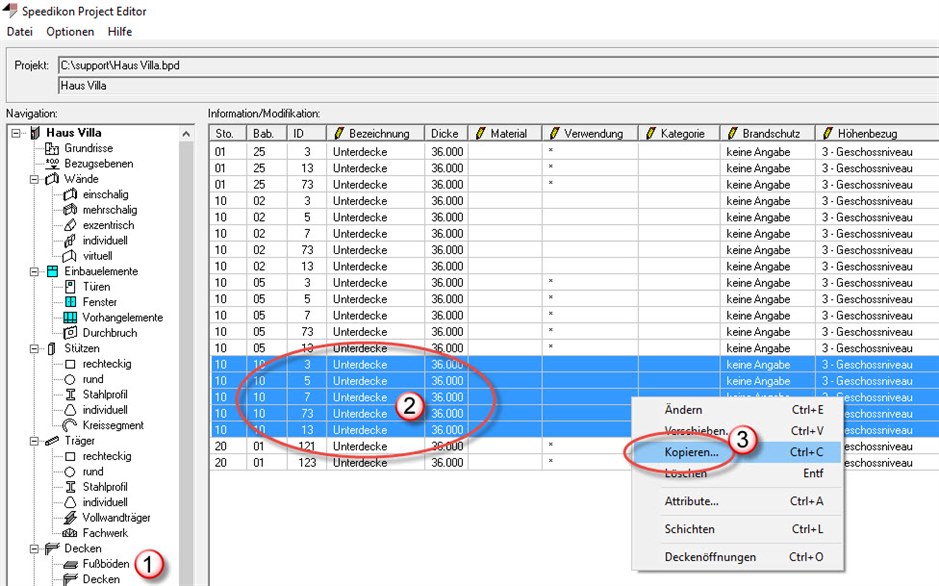

Option 1 Elemente kopieren
  1. Suchen Sie im Navigationsbereich den Bauteiltypen aus, von dem Sie Bauteile kopieren möchten.
  2. Selektieren Sie die zu kopierenden Bauteile (STRG oder Shift)
  3. Wählen Sie im Kontextmenü die Option kopieren

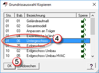

  4. Wählen Sie den Grundriss aus, in den die Bauteile kopiert werden sollen.
  5. Bestätigen Sie mit OK

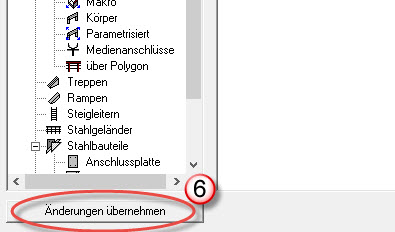

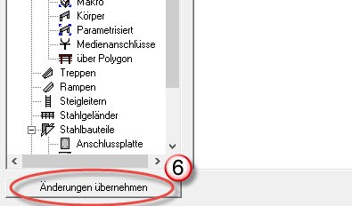

  6. Wählen Sie ganz unten links die Optione "Änderungen übernehmen"

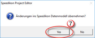

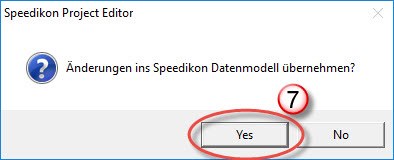

  7. Bestätigen Sie mit Ja bzw. Yes und die Änderungen werden in das speedikon Datenmodell geschrieben.
Hinweis: Auf diese Weise lassen sich auch Fußböden oder abgehängte Decken, die über Raum platziert wurden in einen anderen Grundriss kopieren ohne den Raum zu kopieren.
