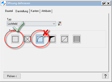

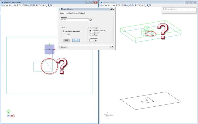

Warum erscheinen in der Grundrissdarstellung der Deckenöffnungen zusätzliche Linien?
Möglicherweise wurde eine Symbolik für die Öffnungsdarstellung gewählt.
Bitte prüfen Sie, dass bei der Öffnung, im Karteireiter "Darstellung" bei der Symbolik die Grafik ganz links gewählt wird.
