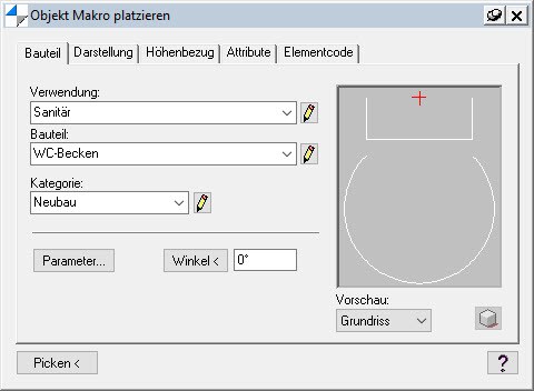

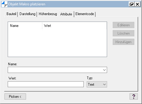

In speedikon Architektur gibt es die Möglichkeit ein Objekt Makro zu platzieren.
Gehen Sie hierzu in den speedikon Task "Objekte" und gehen Sie auf das Symbol "Objekt Makro platzieren"
Sie haben hier folgende Einstellungsmöglichkeiten:
Karteireiter "Bauteil"

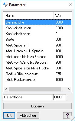

Parameter:

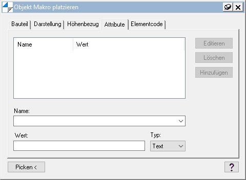

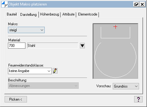

Karteireiter "Darstellung"

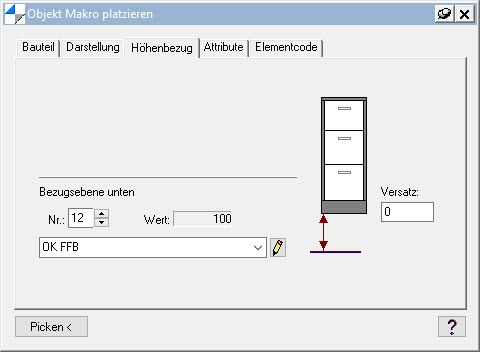

Karteireiter"Höhenbezug"

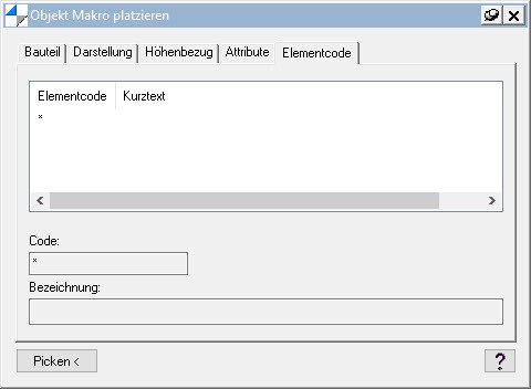

Karteireiter"Attribute"

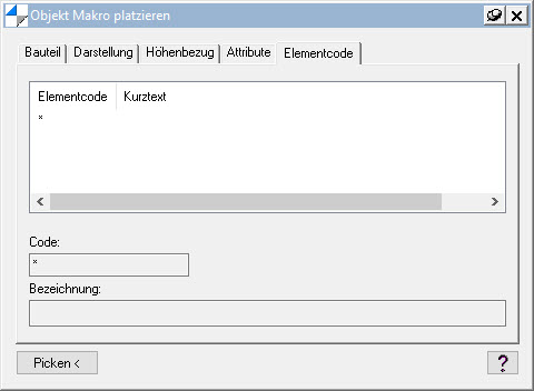

Karteireiter"Elementcode"

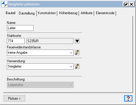

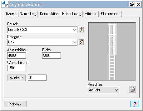

In speedikon Industriebau gibt ebenfalls diese Möglichkeit aber zusätzlich die Funktion "Steigleiter platzieren"
Gehen Sie hierzu in den speedikon Task "Treppen und Rampen" und gehen Sie auf das Symbol "Steigleiter platzieren"

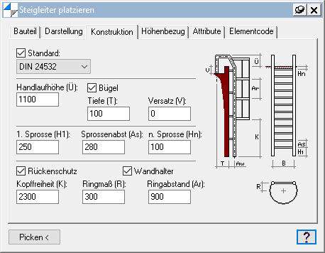

Karteireiter "Konstruktion"

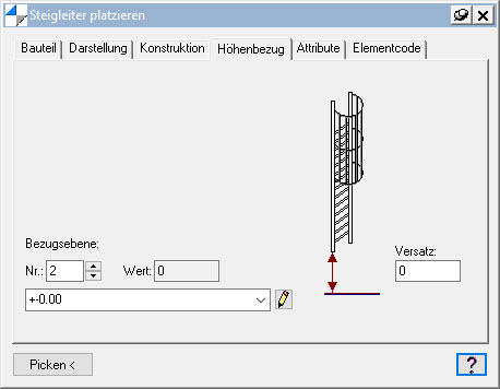

Karteireiter "Höhenbezug"

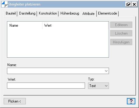

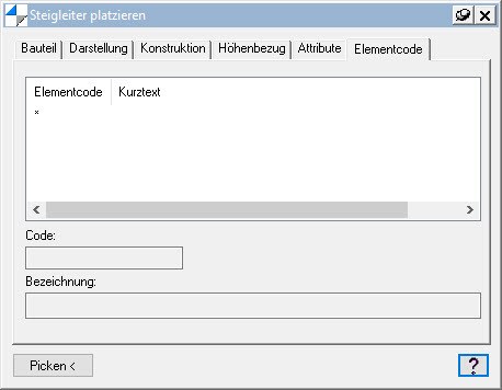

Karteireiter "Attribute"
Karteireiter "Elementcode"
