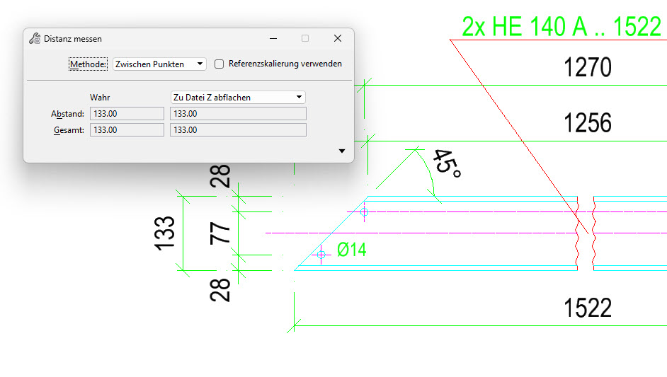

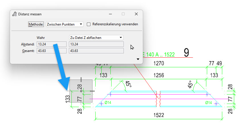

Am  besten zuerst messen wie  die aktuelle Größe ist und den Masstab berrechnen.
Für diesen Fall ist der aktulle Masstab 1:10 und Ziel ist es das Modell auf die Originalgröße zu skalieren.

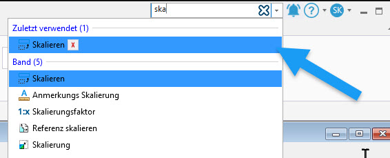

Bei der Befehlssuche oben rechts "ska" eingeben und den Befehl Skalieren anklicken.

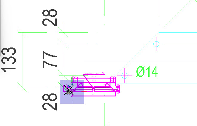

Dann den Skalierungsfaktor angeben. Wenn das Schloss über die drei Skalierungsrichtungen geschlossen ist,
werden die anderen beiden Richtungen beim Verlassen des Feldes X automatisch ausgefüllt.
Dann die gewünschten Elemente mit einem Rahmen auswählen und die Auswahl mit einem Linksklick bestätigen.
Als Letztes den Startpunkt der Skalierung anklicken. In dem Moment ist dann auch schon eine Vorschau zu sehen.
Nun sollte die Zeichnung in Originalgröße vorliegen.
