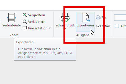

In der Vorschau der Stückliste fehlt bei Export die Option in PDF zu exportieren.
Erforderliche Schritte
Die Exportoptionen sind leider hardcodiert und wir haben keine Möglichkeiten diese anzupassen.

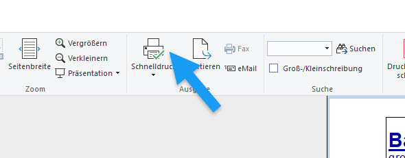

Hier aber der Vorschlag für einen Workaround über den Schnelldruck.

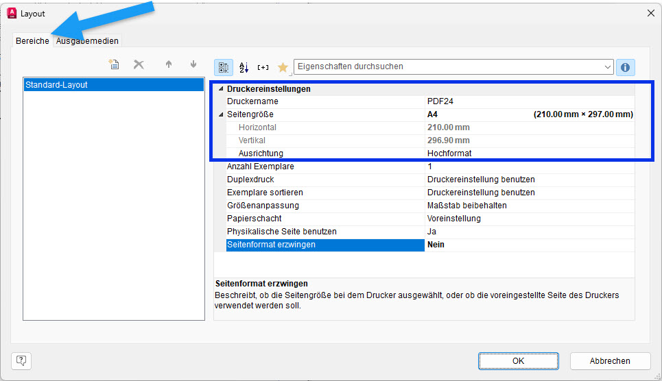

Dann die Stücklistenvorlagen anpassen und den PDF Drucker voreinstellen.

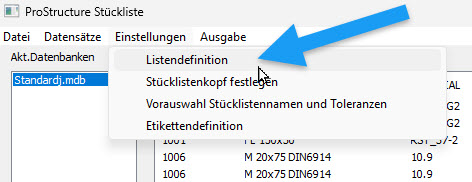

Vorlage laden über Menü Einstellungen/Listendefinition.

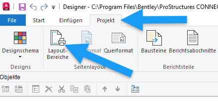

Dann oben im Band auf Projekt/Layout-Bereiche gehen,
und hier auf dem Reiter Bereiche den PDF Drucker voreinstellen.
In der Vorschau ist nun also das Speichern als PDF direkt über den Schnelldruck verfügbar.
