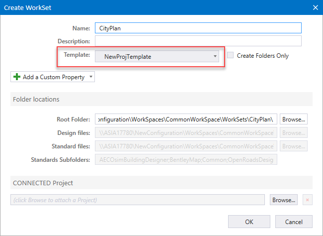

In der vorherigen Wiki haben Sie gesehen, wie Sie anwendungsspezifische Standards für dasselbe Projekt verwenden. Es fehlten jedoch Details darüber, wie Sie die Dateien und Ordner in den anwendungsspezifischen Standard-Unterordnern ablegen. Der einfachste Weg dies zu tun ist:
  1. Erstellen Sie einen WorkSet-Ordner „Standards“ für Vorlagen, der Standards für die drei Anwendungen enthält, die im Projekt verwendet werden, sowie die allgemeinen Standards.
  2. Erstellen Sie in einer der Anwendungen, beispielsweise ORD, einen WorkSpace und erstellen Sie darin den WorkSet „CityPlan“ mithilfe der Vorlage WorkSet.
Nach der Erstellung enthält das WorkSet den Ordner "Standards" des WorkSet (..\CityPlan\Standards\) mit allen Standards für jede Anwendung.
Betrachten Sie nun das Szenario, in dem eine weitere Bentley-Anwendung in das Projekt einbezogen werden soll, z. B. Bentley Substation, für elektrische Konstruktionen. Da Ihr WorkSet bereits erstellt wurde, müssen Sie die Standards von Substation manuell in den Ordner "CityPlan Standards" (..\CityPlan\Standards\Substation) kopieren, um um die Bentley Substation zu WorkSet zu machen.
Erstellen Sie eine Substation.cfg, die Konfigurationsvariablendefinitionen enthält, auf die Sie auf WorkSet-Standards-Ebene für die Bentley-Unterstation zugreifen möchten.
Beachten Sie, dass der Vorgang zum Erstellen der Datei- und Ordnerstruktur manuell ist. Bis jetzt gibt es keine automatisierte Methode zum selektiven Einschließen von Standards von Bentley-Anwendungen während der WorkSet-Erstellung oder nach der Erstellung des WorkSet. Dies kann nützlich sein, wenn Anwendungen zu unterschiedlichen Zeitpunkten in einem Projektlebenszyklus enthalten sind und wir diesbezüglich in naher Zukunft einführen möchten.
