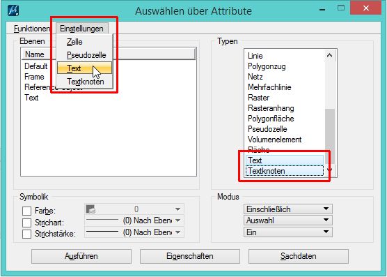

Wie kann man alle Texte und / oder Textknoten mit einer bestimmten Syntax / Zeichenfolge in einer Zeichnung auswählen?
Menüpunkt: "Bearbeiten" > "Auswählen über Attribute" > "Typen"> "Text" oder "Textknoten" auswählen > Menüpunkt "Einstellungen" > "Text" oder "Textknoten" > in neuer Dialogbox "Zeichenfolge" auswählen und gewünschten Wert eintragen > "Ausführen"
