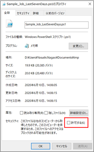

  1. ダウンロードしたスクリプトを右クリックし、プロパティを選択
  2. 全般タブのセキュリティ項目に他のコンピューターから取得したファイルだというワーニングがあります。
    許可するのボックスにチェックを入れ、ファイルを使用できる状態にしてください。

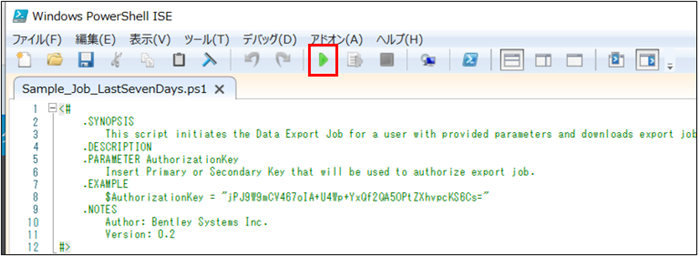

  3. ファイルを右クリックし、編集を選択。デフォルトだとWindows PowerShellの編集画面が開きます。
  4. 18行目にある $AuthorizationKey のパラメータに管理キーを入力します。
    $$FeedMeAPIKey$$ を管理キーと置き換えてください。17行目にサンプルが記載されているので、こちらを参考にしてください。
  5. デフォルトではエクスポートされたデータはこのスクリプト同じフォルダに保存されます。別のフォルダを指定したい場合には46行目の $DownloadLocalDataExportJobFilePath パラメータを変更してください。45行目がフォーマットの参考になります。
  6. ファイルを保存
この時点でスクリプトをテスト実行することができます。以下の実行ボタンを押すか、編集画面を閉じて、ファイルを右クリックしPowerShellで実行を選択してください。

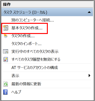

  2. 右側の操作メニューから基本タスクの作成を選択。基本タスクを作成するウィザードが立ち上がる。

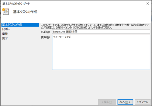

  3. 名前と説明を入力して次へ進む

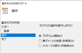

  5. 操作でプログラムの開始を選択

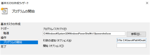

  6. プログラムの開始で、プログラム/スクリプトにPowerShellプログラムを入力。ここはダウンロードしたスクリプトを入力するのではなく、PowerShellプログラムを選択する。PowerShellのデフォルトパスは
    C:\Windows\System32\WindowsPowerShell\v1.0powershell.exe
  7. 続いて、引数の追加にダウンロードしたスクリプトを指定する。"-File <FileName>"で指定するので、例としては以下のようになる。
    -File C:\Users\Path\Desktop\Sample_Job_LastSevenDays.ps1
  8. 設定を確認し、完了を選択
