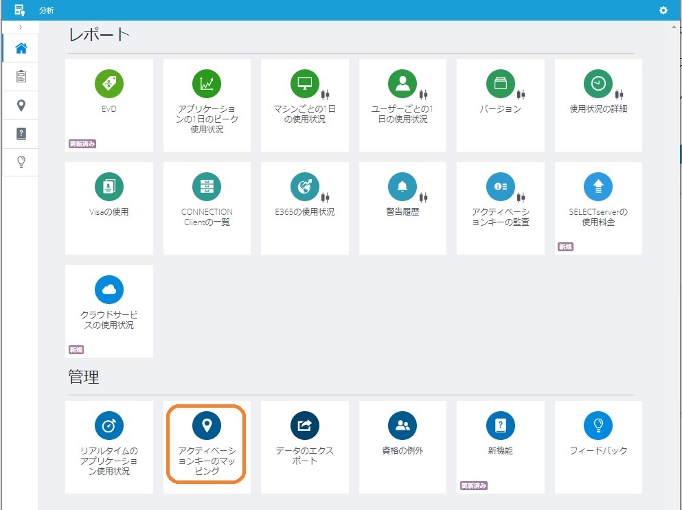

- サブスクリプションポータルの分析に移動します。
- [アクティベーションキーマッピング]をクリックします。

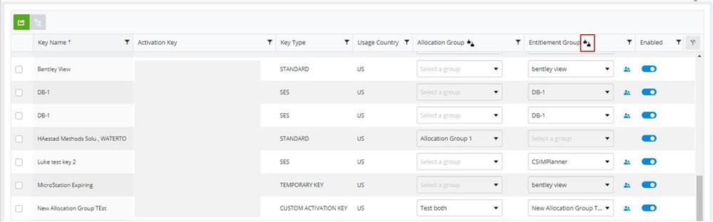

- [キー名]列で既存のキーを見つけます。[エンタイトルメントグループ]ドロップダウンメニューで、キーをマップする資格トグループを選択します。
- 複数のキーがある場合は、 自動マッピング機能を使用することをお勧めします。資格グループが選択されていないキーの場合は、資格グループヘッダーの右側にある円形の矢印をクリックします。このツールは、エンタイトルメントグループを同じ名前のキーに一致させます。
- 資格グループの構成を確認するには、[資格グループ]ドロップダウンの右側にある人物アイコンをクリックします。
