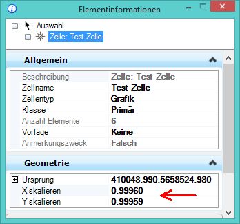

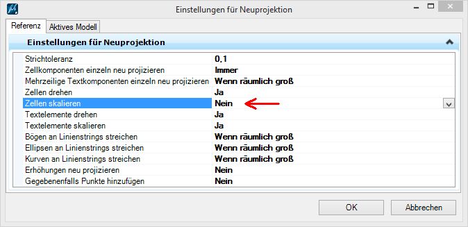

In einer Zeichnung wurde das Geografische Koordinatensystem gewechselt bzw. die Daten auf ein anderes Geografisches Koordinatensystem projiziert. Obwohl in der Dialogbox "Einstellungen für Neuprojektion" die Option für "Zellen skalieren" auf "nein" eingestellt worden ist, ändern sich dessen Skalierungen nach der Projektion.

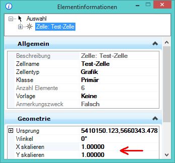

Zellen-Skalierung vor der Projektion                                       Zellen-Skalierung nach der Projektion
Problemlösung

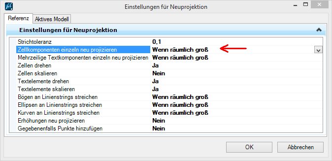

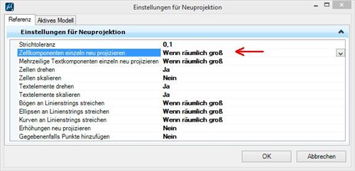

Die Ursache für das Problem ist in diesem Fall, dass bei den "Einstellungen für Neuprojektion" bei den Optionen "Zellkomponenten einzeln neu projizieren" die Einstellung "Immer" gewählt worden ist. Für diese ist besser die Einstellung "Wenn räumlich groß" oder "Nie" zu empfehlen. Dann bleibt die Zellenskalierung später auch weiterhin 1.
In der Microstation-Hilfe steht bei dieser Einstellung folgendes:
Legt fest, ob Zellkomponenten einzeln neu projiziert werden sollen. Es wird immer jedes Element in jeder Zelle neu projiziert. Es werden nie alle Elemente als einzelne Einheiten behandelt. In der Standardeinstellung "Wenn räumlich groß" wird jede Komponente mit Zellen, die einen Bereich größer als 0,2 Quadratkilometer auf der X-Y-Ebene ausfüllt, neu projiziert. Kleinere Zellen werden als einzelne Einheiten behandelt.
Das Neuprojizieren jedes einzelnen Komponentenelements ist am besten für Zellen geeignet, die eine handgefertigte Einheit repräsentieren, z. B. einen Transformatorkasten oder ein Parkplatzlicht. Die Berechnung der besten linearen Umwandlung am Zellursprung und die anschließende Umwandlung aller Komponenten bei Behandlung der Zelle als einzelne Einheit eignet sich am besten für geographische Funktionen, die aus Bequemlichkeit als Zelle gruppiert wurden.
