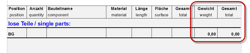

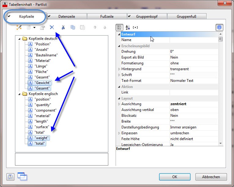

In einer Stücklistenvorlage sollen überflüssige Spalten gelöscht werden, in diesem Beispiel die Gewichtsspalten
einer Baugruppenliste.
Erforderliche Schritte

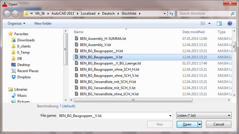

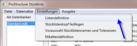

  1. Stücklistenvorlage öffnen.
    (Am besten vorher Ausgabe/Freie Einzelteilliste wählen, dann wird der Stücklistenpfad auch unter Listendefinition gefunden.)

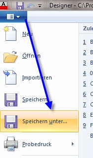

  2. Am besten eine Kopie abspeichern

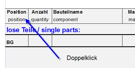

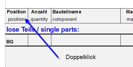

  3. Mit Doppelklick in den Editiermodus für die Tabelle gehen.
    (Einfachklick öffnet direkt die Bearbeitung einer Zelle - dann abbrechen und noch mal versuchen)

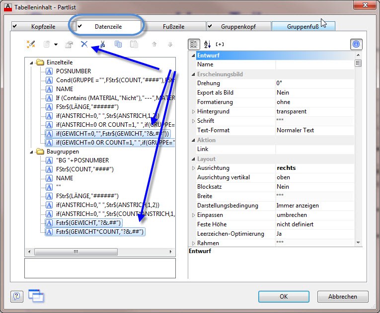

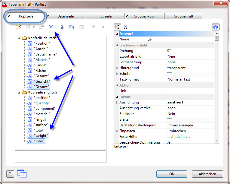

  4. Zuerst den Tabellenkopf anpassen und hier die deutschen und englischen Spaltenköpfe löschen.
    Dafür die Registerkarte Kopfzeile markiern und mehrer Einträge durch Drücken der STRG Taste markieren und dann Löschen (Button Kreuz)
  5. Dann auf die Datenzeile wechseln und den Vorgann für Gewichtszeilen wiederholen.
    Wenn es sich um eine Baugruppenliste mit losen Teilen handelt, wie in diesem Fall, gibt es
    die Gewichtseinträge jeweils für Baugruppen und Einzelteile.

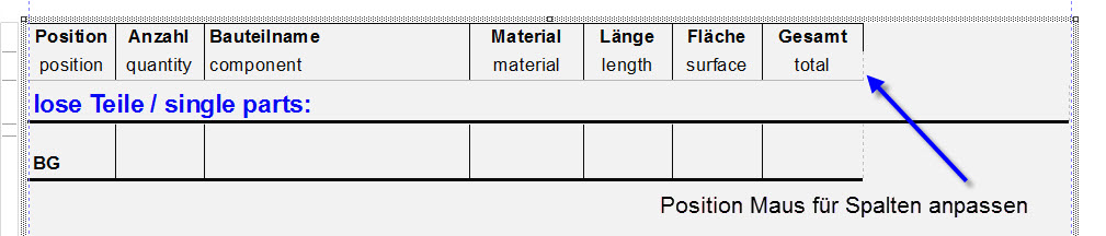

  6. Nach Bestätigen mit OK sind die Spalten nun gelöscht.
    Die Spaltenbreiten können angepasst werden, wenn mit der Maus über der Linie der Mauszeiger zum Anpassensymbol wechselt.
