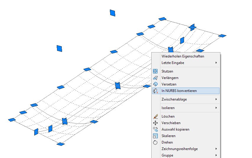

  1. Flächen in Autocad in Nurb Flächen umwandeln.

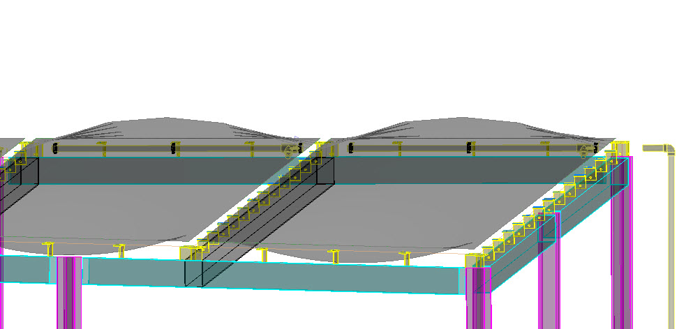

  2. Nun werden die Flächen in PowerProStructures angezeigt.
