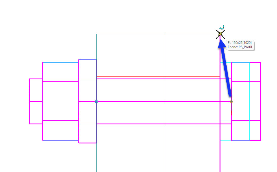

Kann man den Klemmlängenabstand bei Schrauben mit Hilfe der Streckpunkte ändern?
Beispiel:
Es handelt sich um manuell eingefügte Schrauben ohne Loglink, also ohne Verbindung zu den Flachstählen, bzw.
auch nicht über eine Verbindung erstellt.
Dann wird die Flachstahlauswahl geändert und die Schrauben müssen angepasst werden.
Problemlösung
Ja, allerdings nur über das Anklicken eines Zielpunktes. Die Angabe eines Abstandes, wie bei anderen Bauteilen möglich, geht bei Schrauben nicht.
Als erstes einen der beiden verfügbaren Streckpunkte anklicken, hier der am Schraubenkopf.
Dann einen Zielpunkt anklicken. Dieser muss nicht auf der Achse der Schraube liegen.

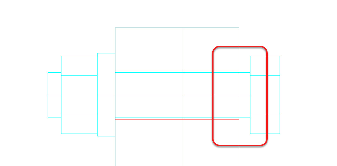

Nun sollte die Länge der Schraube aktualisiert werden.

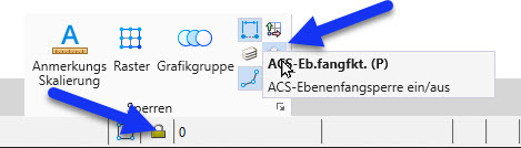

Falls das nicht direkt funktioniert bitte die ACS Sperre aufheben.
