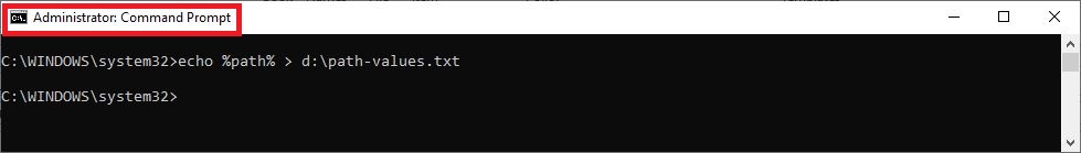

- Ouvrez CMD. exe en tant qu'administrateur
- Saisissez "echo %PATH% > d:\path-values.txt".
